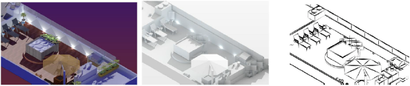

Izquierda a derecha: Exterior nocturno realista final, Modelo blanco realista y Artístico de fuerte a suave negro

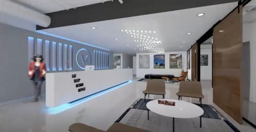

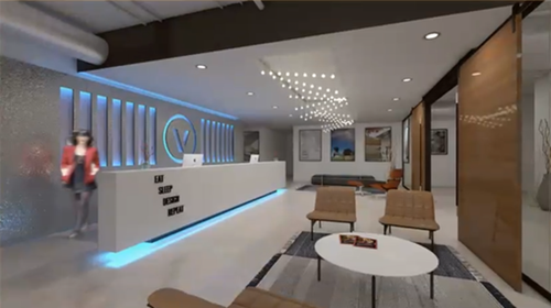

El tipo de renderizado Realistic (arriba) y el tipo de renderizado Realistic RS (abajo) proporcionan renderizados de alta calidad de esta área de recepción corporativa, pero interpretan luz, reflejos y texturas de manera diferente
