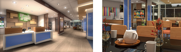

El renderizado da una apariencia sólida a los objetos tridimensionales. Los objetos sólidos pueden proyectar sombras y tapar (ocultar) objetos que estén detrás de ellos. El renderizado es a menudo un proceso que tarda mucho y que consume mucha memoria. Una barra de progreso en la parte inferior de la ventana de dibujo muestra el tiempo necesario para procesar un renderizado en modos de renderizado de Renderworks, Realistic RS, Línea oculta y Polígono, permitiéndole comparar los tiempos renderizado para diferentes configuraciones y equipos informáticos de renderizado.
El proceso para generar un renderizado que represente su diseño incluye el trabajo en los encuadres de capa de diseño y de lámina. El proceso del renderizado puede ser sencillo o complicado según los gustos estéticos del usuario y conforme al público anticipado.
El renderizado requiere equilibrar iluminación, texturas y configuraciones de modo de renderizado/estilo de renderizado. Por ejemplo, puede usar la iluminación para confirmar el modelo volumétrico básico y la colocación de objetos al inicio del proyecto. Puesto que las texturas pueden alterar cómo la iluminación interactúa con los objetos en un renderizado, no espere a añadirlas hasta el paso final. Aunque se recomienda desarrollar el modelo y el renderizado en el orden descrito en las secciones siguientes, a menudo la generación del renderizado es cuestión de verificar y ajustar las cosas repetidas veces. Modifique el modelo y cambie las opciones de renderizado de la siguiente manera para aumentar el rendimiento y la velocidad del renderizado.
Consulte los cursos de renderizado en Vectorworks University para videos relacionados: university.vectorworks.net/course/#coursestab
Con un estilo de renderizado que usa Realistic RS, renderizado de vista previa interactivo (IPR por sus siglas en inglés) puede ayudar a afinar el renderizado al proporcionar un renderizado rápido, interactivo y progresivo mientras cambia geometría, iluminación, fondos y texturas en una capa de diseño. Vectorworks también ofrece vínculos de sincronización en vivo con algunos programas de renderizado en vivo y contenidos, según lo descrito en Sincronización de renderizado instantáneo. Como una alternativa rápida al renderizado detallado, también puede usar inteligencia artificial para obtener una variedad de imágenes basadas en un archivo de Vectorworks; consulte Generación de imágenes con IA. Esto no reemplaza las representaciones detalladas, pero le permite probar diferentes estilos antes de comprometerse o proporcionar un tablero de inspiración.

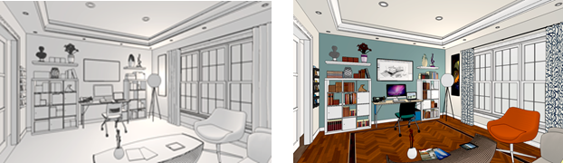

Uso estratégico de modos y estilos de renderizado
Vectorworks tiene varios modos de renderizado para generar efectos visuales distintos, como línea oculta, efectos fotorrealistas y efectos de bosquejo. Puede usar estos modos de renderizado para percibir en qué manera verá los objetos, las texturas, sombras y demás detalles renderizados en el diseño. El uso de estilos de renderizado, en lugar de modos de renderizado, recolecta el modo de renderizado seleccionado y sus opciones, las opciones de iluminación, efectos de cámara y el fondo de Renderworks en un único recurso que puede ser usado rápidamente cuando sea necesario. La selección de modo de renderizado o estilo de renderizado puede producir efectos completamente diferentes y, en dibujos complejos, puede requerir grandes cantidades de tiempo y recursos computacionales. Por consiguiente, preste atención para escoger el modo o el estilo de renderizado que sea adecuado a la actividad o a la fase del proyecto a mano.
Use los modos de renderizado Matizado o Reticulado espacial si está trabajando en una capa de diseño en una vista tridimensional. Estos son los modos prácticos principales para lograr un diseño eficiente y eficaz. Matizado es el modo para sólidos concebido para reaccionar y mostrar con rapidez una impresión general de las texturas, los colores, las sombras y las formas. Reticulado espacial emplea líneas para representar las aristas de objetos y tiene la opción de mostrarle los rellenos de objetos planarios en las vistas tridimensionales.
Si usa modos de renderizado con opciones, ajústelas durante el diseño procesar para mostrar detalles varios solamente cuando sea necesario y así acelerar el renderizado. Por ejemplo, en el caso de las opciones de Matizado, quizás opte por ocultar las texturas o los colores mientras trabaja en el modelo volumétrico. Si usa el valor Medianamente detallado para ajustar las opciones de Calidad, podrá equilibrar satisfactoriamente los grados de detalle y la velocidad del procesamiento, especialmente en el caso de las curvas. Si el modelo se ve bien sin el suavizado de contorno, desactívelo por el momento. No desactive las sombras hasta añadir al dibujo los objetos lumínicos capaces de proyectarlas.
Ya que los modos/estilos de renderizado Matizado, de Renderworks y Realistic RS no presentan todos las mismas características de iluminación y textura, modelos que usan diferentes efectos se presentarán de manera diferente en cada modo de renderizado. Cree un test de renderizado regularmente en el modo o estilo de renderizado que planea usar para su presentación de renderizados final para revisar iluminación y texturas a medida que continua diseñando. Dependiendo de cuánto detalle necesita mostrar, use un estilos de renderizado proporcionado por Vectorworks que entrega un buen equilibrio de velocidad y calidad, como un estilo Realista o Realistic RS rápido.
Al trabajar de manera interactiva, active Vista previa en pantalla completa para toda opción de Renderworks personalizado y estilo de renderizado basado en Realistic, o Modo de actualización progresiva y Activar renderizado de vista previa interactivo (IPR) en capas de diseño para todo estilo de renderizado basado en Realistic RS. La vista previa reduce el tiempo requerido para que determine si las configuraciones actuales de vista, iluminación y/o render satisfacen sus necesidades. Cuando esta opción es seleccionada, verá una vista previa de pantalla completa inmediata con resolución muy baja que es lenta en resolver a resolución final. Puede dejar que el renderizado continúe o rápidamente decidir cancelarlo y cambiar las configuraciones. Estas configuraciones son mejor usadas al afinar vistas para renderizado, en lugar de cuando está diseñando el modelo de manera activa.
Modos de renderizado y estilos de renderizado puede ser aplicados a encuadres individuales desde la paleta Información del objeto del encuadre; esto puede ser una manera más eficiente de comparar modos y estilos para presentación en lugar de renderizar capas de diseño.
El modo de renderizado Matizado tiene muchas opciones para ver el modelo volumétrico y la colocación del diseño durante el trabajo en un dibujo y para presentar conceptos a la clientela.

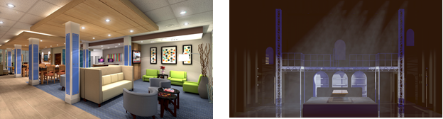

Iluminación del modelo
Un buen renderizado necesita la iluminación adecuada. Para satisfacer una serie de necesidades del diseño, puede iluminar el renderizado de muchas maneras diferentes, algunas más realistas que otras. Algunos de los mejores renderizados estratifica distintos métodos de iluminación para lograr el efecto óptimo.
La iluminación ambiental es la predeterminada para los dibujos. Aunque no proviene de ningún objeto lumínico, actúa de fuente luminosa para facilitar la visibilidad del dibujo.
Intente activar Oscurecimiento ambiental (en el cuadro de diálogo Opciones de iluminación y en estilos de renderizado) para ver si la percepción de profundidad logra el efecto deseado sin usar técnicas de iluminación más complejas.
La luz ambiental resulta útil en las etapas del diseño interactivo y en los renderizados destinados a dar una impresión general del espacio, pero no proyecta sombras y puede ocultar las fuentes luminosas individuales. Una vez que comience a usar objetos lumínicos para iluminar una escena, piense en atenuar la luz ambiental o en desactivarla.
El heliodón opera como el sol. Defina precisamente la localización, hora y fecha del heliodón para que proyecte la luz solar apropiada. Si bien es una forma sencilla para configurar la iluminación de una escena exterior a la luz del día, la luz solar también puede atravesar las ventanas para iluminar las vistas interiores. Puede conectar heliodones a los fondos de Renderworks con cielo simulado.
La herramienta Luz tiene cuatro clases de luces que puede usar individualmente o combinadas en los renderizados. Puede activarlas o desactivarlas una por una en una capa de diseño o en un encuadre, en la paleta Visualización. Nombre a cada luz en la paleta Información del objeto, así puede diferenciarlas y localizarlas en la paleta Visualización.
Para vistas interiores que usa iluminación indirecta, experimente con el número de rebotes necesarios en el estilo de renderizado o cuadro de diálogo Opciones de iluminación para iluminar la escena correctamente. Para mayor eficiencia, use los rebotes mínimos necesarios y ajuste la calidad en las configuraciones de modo/estilo de renderizado.
Puede usar atributos reemplazados de iluminación indirecta en las texturas individuales. Para reducir el tiempo necesario de la renderización, puede desactivar la iluminación indirecta en algunas texturas.
Puede convertir un objeto en una luz de área o luz lineal para crear una fuente luminosa de iluminación más difusa, como luz fluorescente, ventana o claraboya. Como estos tipos de luces incrementan considerablemente el tiempo de renderizado, úselos con moderación si son la única manera de lograr el efecto deseado. Ajuste la calidad de cada luz de área y luz lineal en la paleta Información del objeto.
Use una textura de Renderworks con un matizador de reflectividad resplandeciente para imitar las luces de neón y otras clases de fuentes luminosas.
Además de servir de fondo visible, algunos tipos de fondos de Renderworks brindan iluminación ambiental a un renderizado. La proyección de luz de color en los objetos del modelo, como la luz naranja del cielo crepuscular, destaca el realismo de una escena gracias a la iluminación ambiental. A veces puede definir fondos que generan iluminación para generar reflexiones realistas.
Para mostrar sombras, debe seleccionar la opción Sombras para el modo de renderizado o estilo de renderizado en uso, e incluir una fuente luminosa adecuada ya que no todas las fuentes luminosas pueden crear sombras. Recuerde que las sombras pueden demorar el tiempo del renderizado. Si un archivo grande renderiza con demasiada lentitud, desactive las sombras si usa luces que no proyectan sombras obvias y toda vez que diseñe interactivamente.
Puede configurar cada textura para que no proyecte ni reciba sombras. Consulte la opción Sombras en el cuadro de diálogo Editar textura.
La opción Sombras suaves genera renderizados más realistas porque limita los bordes pronunciados. Por ello es una opción útil si usa fuentes luminosas que proyectan sombras prominentes.
Puede ajustar valores de configuración como el brillo y los colores de cada objeto lumínico.

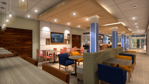

Perfeccione los renderizados en encuadres
Conviene generar los renderizados en encuadres de lámina y no de capa de diseño. Así puede controlar el tamaño y la resolución de la imagen, definir modos y estilos del renderizador, fondos, primeros planos, iluminación, grados de detalle, efectos de imagen, etc. en cada encuadre, sin necesidad de cambiar las capas de diseño.
Si trabaja con archivos grandes y complejos, puede renderizarlos en segundo plano mientras sigue trabajando.
Los encuadres y renderizados actualizados reflejarán los cambios subsiguientes que haga en la capa de diseño.
Renderizar en segundo plano
Editar una capa de diseño presentada en un viewport
Editar capas de diseño desde una vista de sección o elevación
Actualizar viewports
Generación y modificación de encuadres
Puede abrir el encuadre para terminar de perfeccionar el renderizado.
Si diseña encuadres basados en vistas guardadas, idealmente concebidas con una vista de cámara de Renderworks, podrá controlar las funciones adicionales. Use la paleta Visualización para activar y controlar cada una de las cámaras.
Haga copias múltiples de un encuadre y cambie algunas de las configuraciones de renderizado y opciones de iluminación en cada copia; el uso estratégico de las configuraciones por estilo/por instancia de un estilo de renderizado facilita el ajuste de algunos parámetros, según sea necesario. De esa manera, puede comparar un renderizado con otro y decidir cuál es la mejor combinación de ajustes, o bien usar cada renderizado en presentaciones con sus propios fines. Como alternativa, puede estratificar las copias del mismo encuadre con distintos estilos de renderizado para generar efectos visuales provechosos. Por ejemplo, puede superponer la vista de un plano de planta tradicional sobre un plano de planta renderizado para que el usuario final no familiarizado con la interpretación de planos pueda comprender el espacio.
Pruebe los ajustes de configuración del renderizado en los encuadres de lámina con menores valores o PPP de resolución de lámina. Puede renderizar las láminas en segundo plano mientras sigue trabajando. Las láminas tienen una resolución predeterminada de 72 ppp; para hacer la prueba, configure un valor aún menor, como 40 ppp. Para reducir el área renderizada, aleje el dibujo o use la herramienta Renderizar mapas de bits con un valor bajo de ppp.
Use la paleta Información del objeto para cambiar los modos y estilos de renderizado de fondo y en primer plano, el fondo de Renderworks, las opciones de iluminación, la vista y los efectos de cámara, la visibilidad de clase y capa, etc., sin tener que afectar las capas de diseño ni los demás encuadres en el archivo. Si el modo de Renderizado en segundo plano seleccionado está configurado a un estilo de renderizado, el estilo de renderizado controla las configuraciones de renderizado y opciones de iluminación.
Use la paleta Visualización para controlar cada una de las luces en el encuadre.
Considere el uso de efectos de imagen, si son pertinentes, antes que aplicar un modo de renderizado que tarde demasiado.
Le puede ser efectivo usar el mismo viewport para múltiples propósitos durante el ciclo de vida del proyecto, desde un renderizado blanco o de boceto en etapas tempranas a un renderizado fotorrealista final. Para ello, actualice el encuadre a medida que la capa de diseño subyacente cobre más detalle y modifique las propiedades del encuadre, entre otras, el modo o estilo de renderizado, en la paleta Información del objeto.
Considere crear y usar estilos de encuadre, los cuáles le permiten bloquear algunas configuraciones según el estilo para consistencia, mientras personaliza otras configuraciones para cada instancia de encuadre individual.  Por ejemplo, podría definir las visibilidades de clase y capa y configurar según estilo los renderizados, así puede lograr un aspecto coherente y uniforme en todos los encuadres. Pero defina la vista según instancia para destacar las partes distintas del diseño. El uso de estilos también permite editar el estilo para modificar la configuración de cada encuadre eficiente y uniformemente en el archivo donde aplique un estilo de encuadre en particular.
Si tiene un encuadre enlazado a una cámara de Renderworks, puede aplicar al renderizado efectos de cámara tales como resplandor (imagen izquierda) y profundidad de campo (imagen derecha).
