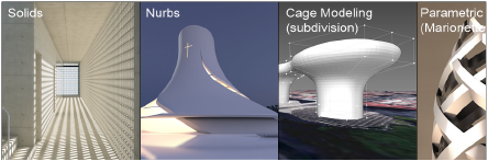

Tipos de modelado 3D
Vectorworks incluye una combinación flexible de herramientas y comandos para crear y manipular modelos 3D. Generalmente existen múltiples maneras de crear cualquier modelo, pero usar los objetos, herramientas y comandos correctos en la secuencia correcta puede aumentar eficiencia y mejorar resultados.

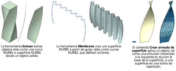

Las herramientas y comandos disponibles para editar objetos 3D adoptan una variedad de diferentes enfoques, proporcionando opciones flexibles. Algunas herramientas y comandos manipulan diferentes tipos de objetos, como sólidos, superficies NURBS y subdivisiones, mientras que otros son más limitados y de uso especial.
Muchas herramientas y comandos, como la herramienta Agregar o sustraer, la herramienta Editar subdivisión y la herramienta Deformar, y los comandos Agregar sólidos y Simplificar malla, manipulan objetos 3D directamente.
Otras herramientas y comandos, incluyendo la herramienta Extraer y la herramienta Crear contornos, y los comandos Barrido y Crear superficie interpolada, usan formas, o partes de una forma, para avanzar el proceso de diseño, quizás como un punto de partida para la creación de un objeto completamente nuevo.

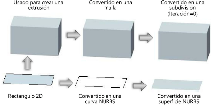

Varios comandos, principal pero no exclusivamente disponibles a través de los comandos Modificar > Convertir, convierten un tipo de objeto en otro para diferentes tipos de manipulación usando las otras herramientas y comandos.

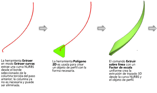

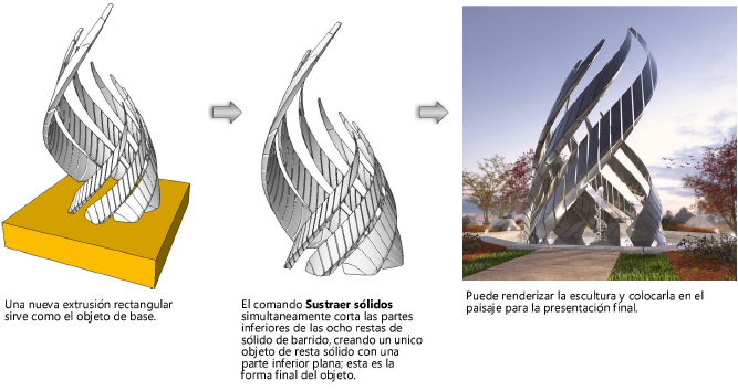

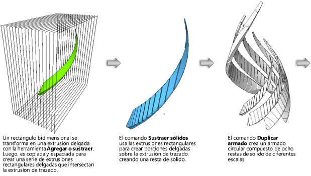

Las herramientas y comandos de modelado 3D pueden se combinados para crear objetos complejos paso a paso. Existen muchas maneras de crear un modelo, y la combinación más eficiente y efectiva de tipos de objeto y métodos de edición varía mucho dependiendo del objetivo final del proceso de diseño.
