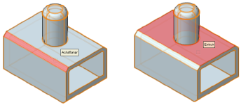

A medida que mueve el cursor sobre el objeto seleccionado, caras son resaltadas y un consejo en pantalla indica cuál característica del sólido será editada si la cara resaltada es seleccionada.
Haga uno de los siguientes:
Haga clic en una cara resaltada para ingresar en modo edición de objeto con la característica seleccionada a editar. Continúe al paso 4.

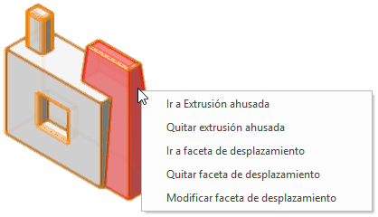

Haga clic con el botón derecho en una cara resaltada para acceder a un menú de contexto con opciones adicionales.
Si hace clic con el botón derecho en la cara, se presenta un menú de contexto específico de característica; seleccione el comando deseado.
Ir a [característica] ingresa en modo edición de objeto con la característica seleccionada disponible para editar.
Quitar [característica] inmediatamente elimina la característica seleccionada desde el historial de objeto y reconstruye el objeto sólido.
Modificar [característica], disponible para objetos de canto redondeado, chaflán, revestimiento y faceta de desplazamiento, activa la herramienta que creó la característica para permitir la edición desde la barra de herramientas; consulte Modificar un objeto de canto redondeado, chaflán, revestimiento o faceta de desplazamiento para información más específica sobre la edición de operaciones específicas a arista y faceta para esos objetos.

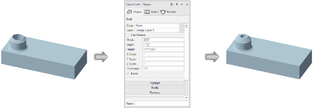

Para editar el grosor de la funda creada en el paso 2 en este ejemplo, haga uno de los siguientes:
Seleccione Editar características desde el menú de contexto, resalte una cara de la funda y seleccione Modificar funda desde el menú de contexto. Cambie el grosor de la funda desde la barra de herramientas.
Seleccione Editar sólido desde el menú de contexto dos veces para que la paleta Información dentro del modo edición de objeto muestre el objeto de funda a editar. Cambie el Grosor de la funda en la paleta Información del objeto.
