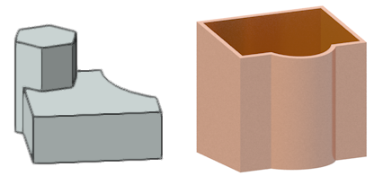

Presione la tecla Shift y use la herramienta Selección para seleccionar dos de las extrusiones superpuestas. Luego, seleccione el comando Agregar sólidos. Las dos extrusiones son combinadas para crear un único objeto sólido; la paleta Información del objeto muestra que ahora es una adición sólida.
Ahora, seleccione la adición sólida y una extrusión superpuesta. Luego, seleccione el comando Restar sólidos. Se abre el cuadro de diálogo Seleccionar objeto. Haga clic en las flechas hasta que el objeto de adición sólida que desea retener es resaltado y luego haga clic en Aceptar. El objeto a restar es quitado, al igual que el área de la adición sólida donde los objetos se superponían. La paleta Información del objeto muestra que el objeto ahora es una resta sólida.

Haga clic en la herramienta Agregar o sustraer y coloque el curso sobre la polilínea, la cual se resalta para indicar que está lista para ser empujada o jalada. Haga clic en la forma y mueva el cursor hacia arriba; se presenta la vista previa de la extrusión. Haga clic nuevamente para configurar la altura de su soporte de utensilios, alrededor de 215 mm (8.5 pulgadas).
Ahora, angulemos la parte superior para que la parte posterior del soporte de utensilios sea levemente más alta que la frontal. Seleccione la herramienta Ahusar cara. Mueva el cursor sobre la faceta frontal hasta que uno de los segmentos planos se resalte y haga clic en la faceta para configurarla como el punto de pivote para la operación de ahusamiento. Mueva el cursor sobre la faceta superior, la cual se resalta, y haga clic nuevamente para seleccionarla como la faceta a ahusar. Mueva el cursor a medida que la vista previa de la operación de ahusamiento se presenta. Haga clic para configurar el ahusamiento en el ángulo deseado.
La paleta Información del objeto ahora dice que el objeto es un sólido genérico.
Seleccione la herramienta Funda sólida y haga clic en Preferencias desde la barra de herramientas. En el cuadro de diálogo Preferencias de funda sólida seleccione para crear la funda al interior de la faceta del objeto e ingrese un grosor de 13mm (.5 pulgadas) para la pared de la funda. Mueva el cursor sobre la parte superior del objeto sólido, el cual se resalta para indicar que puede ser seleccionado para la operación. Haga clic en la faceta y luego presione la tecla Enter o haga clic en el botón de marca de verificación en la barra de herramientas.
La paleta Información del objeto dice que el objeto ahora es una funda.
Démosle un poco de color al soporte de utensilios Con el soporte de utensilios seleccionado, vaya a la sección Relleno de la paleta Atributos. Configure el Estilo de relleno a Sólido, y luego haga clic en el selector de relleno y seleccione un color desde la paleta de colores; si desea diferentes opciones de colores desde donde elegir, haga clic en el botón Activar paleta y seleccione una paleta de colores diferente.
Ha diseñado un soporte de utensilios.
De manera opcional, use el cubo de Control de vista en pantalla o la herramienta Sobrevolar (mostrada en este video) para cambiar la vista de manera dinámica. En este punto puede darle un vistazo a la parte inferior del objeto para ver que la operación de funda no creó un tubo hueco, sino que dejó la parte inferior del soporte de utensilios intacta.
