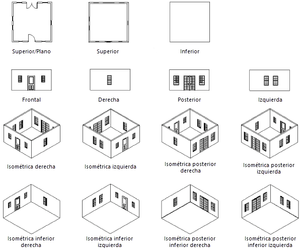

Vectorworks proporciona varias vistas estándar que cambian la representación y orientación del área de dibujo para que pueda ver el modelo fácilmente desde una variedad de ángulos diferentes. Las opciones de vista estándar pueden ser divididas en cuatro categorías básicas:
Categoría
Vista 2D
Vista Superior/Plano presenta el dibujo en 2D; use esta vista para anotaciones, bordes de bloque de título e ilustraciones 2D.
Vistas/Elevaciones principales 3D
Las vistas Superior, Frontal, Derecha, Inferior, Posterior e Izquierda presentan vistas/elevaciones principales 3D
Representaciones 3D sobre el plano de capa
Las vistas Isométrica derecha, Isométrica izquierda, Isométrica posterior derecha e Isométrica posterior izquierda presentan representación 3D isométricas desde sobre el plano de capa
Representaciones 3D debajo del plano de capa
Las vistas Isométrica inferior derecha, Isométrica inferior izquierda, Isométrica posterior derecha inferior e Isométrica posterior izquierda inferior presentan representaciones 3D isométricas desde debajo del plano de capa

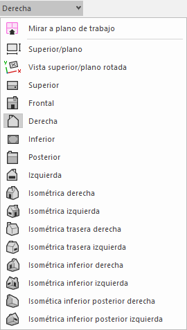

Opciones de la barra de vista
La barra de vista indica la vista actual y proporciona un acceso rápido a los comandos de vista estándar. La opción Mirar a plano de trabajo también está disponible para alinear la vista para que sea perpendicular al plano de trabajo.
Si gira la vista Superior/Plano (se requiere producto Vectorworks Design Suite), y luego cambia a una vista 3D, la opción Superior/Plano girada está disponible para restaurar esa vista.
Haga clic en Vista actual y seleccione la vista deseada desde la lista.
  Las vistas son relativas al plano de capa de manera predeterminada. Si desea que la vista sea relativa al plano de trabajo, seleccione Vista relativa a plano de trabajo como la preferencia de plano en la barra de vista. Consulte Concepto: Planos de trabajo.

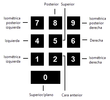

Existen múltiples accesos directos de teclado y teclado numérico para cambiar la vista.
Para cambiar a vista Superior/Plano, presione Ctrl+5 (Windows) o Cmd+5 (Mac) desde el teclado.
Los accesos directos en el teclado numérico para varias vistas estándar son mostrados más abajo. Estos accesos directos también cambian la vista de un viewport seleccionado en una capa de hoja.
Si existe una vista Superior/Plano girada disponible, el acceso directo Superior/Plano activa esa vista girada (consulte Girar el plano). Haga clic en la tecla de acceso directo una segunda vez para volver a vista Superior/Plano no girada.
