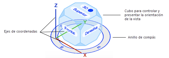

El Control de vista en pantalla se presenta en la esquina inferior izquierda del área de dibujo de manera predeterminada (y puede ser movido a cualquier esquina escogida) para capas de diseño. Le permite cambiar entre vistas estándar rápidamente, o arrastrar para ejecutar un sobrevuelo y configurar vistas personalizadas. Dependiendo de las configuraciones, el Control de vista en pantalla también proporciona indicaciones visuales a la orientación del dibujo, incluyendo ejes de coordenadas, un anillo compás e indicadores para una vista Superior/Plano girada y/o cuando la vista está configurada relativa al plano de trabajo. Hacer zoom con la rueda del mouse cuando el cursor está ubicado sobre el cubo usa el centro del panel de vista como el origen del zoom, en lugar de la posición del cursor.
Cuando Vista es relativa a plano de trabajo está activado, el Control de vista en pantalla se orienta para que la faceta inferior del cubo es paralela al plano de trabajo, y la faceta inferior se presenta en un color para reflejar la alineación del plano de trabajo.

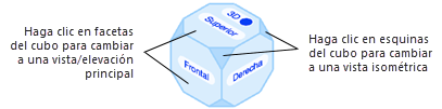

Para cambiar a una vista estándar, haga uno de los siguientes:
Haga clic en cualquier faceta o esquina angulada del cubo para cambiar a la vista estándar asociada.
Para cambiar a una vista Superior/Plano, haga clic en la alternación 2D/3D en la faceta Superior del cubo desde cualquier vista donde está visible; puede necesitar cambiar la vista 3D actual para que la vista Superior sea visible.
Si existe una vista Superior/Plano girada disponible, la alternación 2D activa esa vista girada (consulte Girar el plano).
Para cambiar a una vista estándar principal desde un lado ocluido del cubo, mantenga el cursor sobre el borde más cercano de la faceta del cubo hasta que los bordes de lado ocluido son resaltados, y luego haga clic. Vistas isométricas configuradas por esquinas ocluidas no pueden ser seleccionadas directamente; primero cambie a una vista que hace posible acceder a la esquina del cubo necesario.
Para cambiar a la vista directamente opuesta de la vista estándar actual, haga clic en la faceta de vista o esquina actual.

Las partes de la presentación del Control de vista en pantalla pueden ser configuradas, y puede cambiar su tamaño y los colores de algunas partes.
Para controlar la visibilidad de partes del Control de vista en pantalla:
Mueva el cursor hacia la esquina inferior izquierda del área de dibujo (sin importar si el Control de vista en pantalla está actualmente visible o no) hasta que se presenta el botón de menú; haga clic en el botón.
Se abre el cuadro emergente Configuraciones de control de vista en pantalla.
Estas son configuraciones de aplicación, no configuraciones de documento.
Parámetro
Mostrar Control de vista en pantalla
Presenta todo o parte del Control de vista en pantalla según lo indicado por las selecciones más abajo
Mostrar ejes
Presenta los ejes X/Y/Z o X'/Y'/Z', dependiendo si los ejes son relativos al plano de capa o plano de trabajo
Mostrar anillo compás
Presenta el anillo de compás si Ubicación y orientación del origen interno es activado manualmente en el cuadro de diálogo Referencia geográfica de documento; consulte Especificar referencia geográfica de documento. El anillo de compás es sólo para fines informativos, y no puede ser usado para cambiar configuraciones.
Ubicación y orientación del origen interno está activado de manera predeterminada cuando un producto Design Suite cuenta con licencia, pero como muchos diseñadores no usan esta característica, el anillo de compás sólo está disponible para ser presentado cuando se abre el cuadro de diálogo Referencia geográfica de documento, y se hace clic en Aceptar con el parámetro activado.
Mostrar cubo
Presenta el cubo
