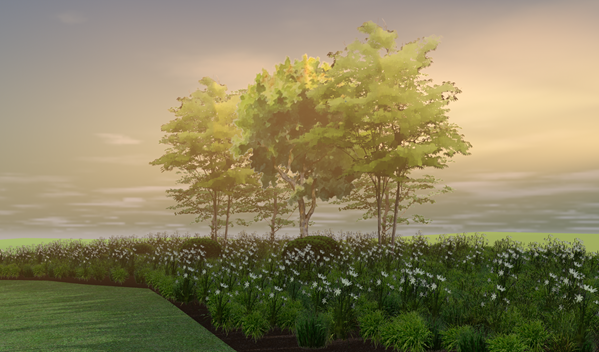

Un fondo de Renderworks de amanecer con el efecto de niebla activado le da a la escena el efecto de neblina dorada matutina
