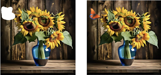

Editar una imagen IA con enmascarado de imagen
Use enmascarado de imagen para confinar las operaciones de edición a un área específica. Para la mayoría de las ediciones, enmascarado no es necesario porque el modelo IA puede entender ubicaciones y direcciones dentro del modelo. Los controles de enmascarado son útiles principalmente para cambiar el material o la textura de una parte específica de un dibujo.
Para editar una imagen IA con enmascarado de imagen:
Con una imagen existente a editar, haga clic en Dibujar máscara en la pestaña Editar del AI Visualizer en modo Dibujar máscara.
Configure el Tamaño de pincel necesario.
Ingrese las Instrucciones de edición, indicándole al AI Visualizer si está agregando, modificando o quitando objetos debajo de la máscara, y detallando los cambios.
Use el cursor para dibujar una máscara en la imagen aproximadamente del mismo tamaño y forma necesarias para el objeto que está siendo editado; un área de píxeles blancos es dibujado. Si la máscara es demasiado grande o necesita ser refinada, haga clic en Borrar máscara y use el cursor para borrar parte de la máscara de manera selectiva.
Haga clic en Generar.
Una Imagen cargada proporciona el nuevo muestrario de telas a usar y las Instrucciones de edición le indican a la IA "cambiar la almohada para coincidir con la trama del muestrario de tela"; la máscara muestra cual almohada cambiar

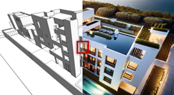

Procedimiento para usar imágenes Vectorworks
Puede usar una vista de capa de diseño en Vectorworks, un objeto con mapa de bits o un encuadre de lámina en el archivo Vectorworks como imagen de partida para generar imágenes con una imagen Vectorworks. Vaya cambiando las instrucciones y otros parámetros para obtener una amplia gama de resultados, todos basados en el diseño original. Verá que se usó la imagen Vectorworks original en cada uno de los conjuntos de imágenes que siguen a continuación para generar vistas adicionales con simples cambios en las instrucciones. Esto puede ser realizado al generar o editar una imagen.

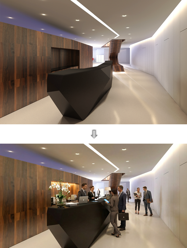

Use el AI Visualizer para proporcionar contexto y vida para dibujos de Vectorworks. Instrucciones más detalladas y largas, incluyendo para conservar el diseño existente tal cual agregando elementos, arrojan mejores resultados.
Proporcione una imagen de referencia, de un paisaje urbano en este caso, e instrucciones sobre cómo usar la imagen como la vista exterior desde la ventana. Debe incluir instrucciones específicas para el dibujo de Vectorworks (conservar los elementos interiores exactamente como están) y para la vista exterior (en cuanto a escala, perspectiva, iluminación, etc.) para obtener los resultados deseados.
Indíquele al AI Visualizer agregar personas al espacio. Instrucciones detalladas deben incluir la conservación de la arquitectura, iluminación y muebles tal como están, y además describir detalles sobre las personas, como si deben estar vestidas de manera casual o profesional, detrás de y/o frente al mostrador, caminando por el espacio, conversando en pequeños grupos, etc.

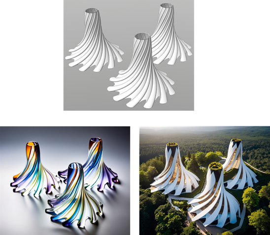

Cambiar la instrucción de texto puede transformar formas abstractas en un archivo de Vectorworks en objetos completamente diferentes.
Puede usar estas formas abstractas retorcidas como inspiración para crear jarras de vidrio o edificios, según el tipo de instrucción dada

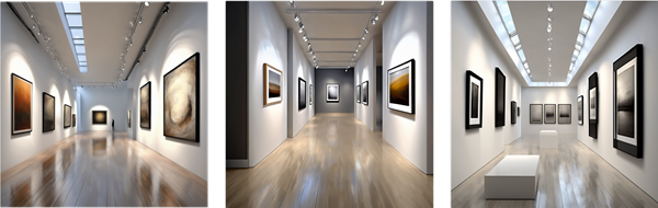

Solo instrucciones textuales
Si usa instrucciones textuales para generar imágenes solo obtendrá motivación para el diseño al principio de un proyecto. Use instrucciones sencillas para generar imágenes básicas para comenzar el proceso.
Las instrucciones usadas fueron “interior de galería realista y moderno"
En este caso, las instrucciones fueron “módulos de cocina blancos a la acuarela”

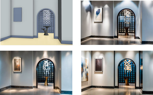

Instrucciones más detalladas pueden arrojar resultados más elaborados. Ajuste las instrucciones entre una imagen generada y la siguiente para perfeccionar la imagen final.
Las instrucciones detalladas con las que se generaron estas imágenes tenían más de 30 palabras de extensión. La descripción del cielorraso cambió de una imagen a otra, de “con forma de cueva” para la primera imagen a “con forma de cueva e iluminada escalonadamente con luces” para las imágenes restantes

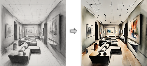

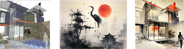

Estilo
Estas dos instrucciones de imagen - un dibujo de Vectorworks y una pintura - fueron usadas para crear la imagen a la derecha.

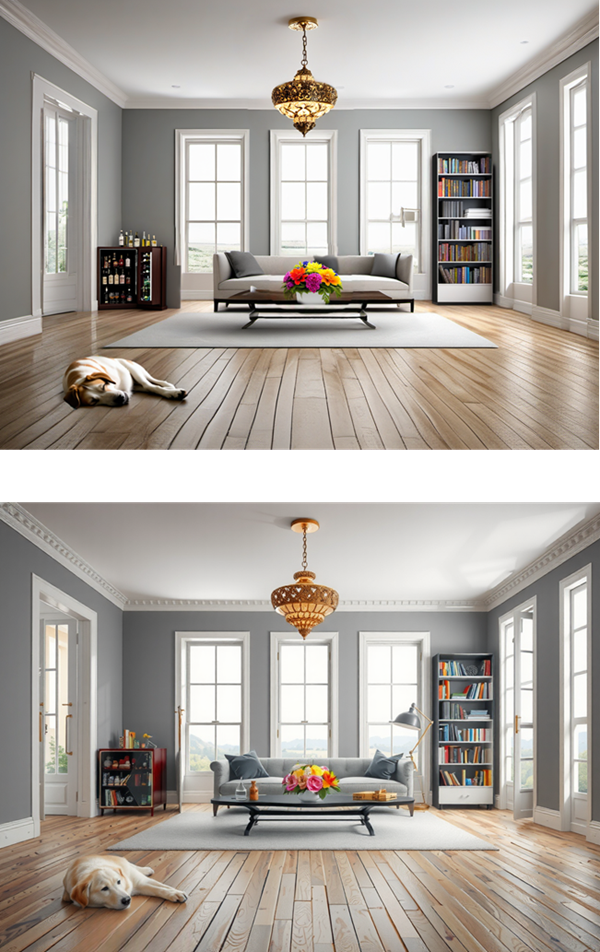

Retocar
Una instrucción de texto Instrucciones de edición puede ser usada para agregar detalles, como la mujer y gato durmiendo en los sofás, y el fuego en la chimenea. Una máscara de dibujo puede ser usada para editar áreas muy específicas del dibujo, pero no es necesaria para la mayoría de las ediciones.
Mejorar detalles
Mejorar detalles refina tanto la imagen original y los objetos retocados como el perro, las flores y el librero
