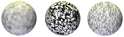

Ruido
Disposición
Seleccione el tipo de trama de ruido a usar. La vista previa ayuda a distinguir las diferencias entre las tramas. Una trama de ruido genérica a seleccionar es Turbulencia. Celda de Voronoi es útil para crear ruido moteado (configure Transición suave y marcada alrededor de 70% cada una).
Un ejemplo de cada trama es mostrado usando valores predeterminados para un matizador de color en una esfera con iluminación cálida en la parte superior e iluminación fría en la parte inferior. Para comparar, esta esfera no tiene textura aplicada:
La trama puede lucir diferente en un plano al contrario de la esfera usada para el ejemplo. Además, la apariencia de cada trama puede ser dramáticamente afectada por cambios a sus parámetros. Este ejemplo muestra tres variaciones de la trama de turbulencia vertiginosa.
Disposición
Variar los porcentajes de Transición suave y Transición marcada solamente puede cambiar la apariencia de la trama completamente.

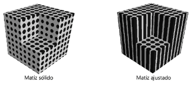

Dimensionalidad
Seleccione Envuelto 2D o Sólido 3D. Matizadores envueltos son tramas 2D proyectadas en una superficie de un objeto 3D. Matizadores de sólido son tramas 3D aplicadas a la superficie de un objeto 3D; cuando la forma cambia el objeto y la trama aún son presentados correctamente.
