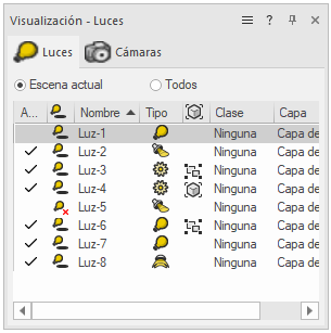

Se abre la paleta Visualización. La paleta Visualización puede permanecer abierta mientras se trabaja en el dibujo.
La paleta Visualización contiene dos pestañas: la pestaña Luces accede a luces y la pestaña Cámara accede a cámaras. Las luces y cámaras pueden ser clasificadas haciendo clic en el encabezado de cualquier columna.
La pestaña Luces funciona en dos modos diferentes dependiendo si está en una capa de diseño o capa de hoja.
En una capa de diseño, la paleta enumera todas las luces en el archivo o sólo aquellas que afectan la vista actual.
En una capa de hoja, la paleta enumera todas las luces en el archivo o sólo las luces de viewports seleccionados; ediciones a los viewports seleccionados afectan la iluminación del viewport, creando un reemplazo, pero no afectan la iluminación de capa de diseño asociada.
Haga clic en el menú Utilidad en la barra de título de la paleta para acceder a comandos de creación y administración para cada pestaña de la paleta, y para controlar la presentación de la paleta. Dependiendo de cuál acción está siendo realizada, diferentes opciones están disponibles en el menú Utilidad y el menú de contexto.
Para administrar elementos de dibujo enumerados en una pestaña de la paleta Visualización, seleccione un elemento de lista y luego seleccione el comando deseado desde el menú Utilidad, o haga clic con el botón derecho en un elemento de lista y luego seleccione el comando deseado desde el menú de contexto.

Pestaña Luces |
La pestaña Luces accede a los parámetros de viewports de capa de hoja o toda luz en el archivo |
Escena actual |
Sólo presenta las luces que afectan la vista actual (luces desde la capa actual y en clases visibles) |
Viewport(s) seleccionado(s) |
Sólo presenta las luces que afectan a los viewports de capa de hoja actualmente seleccionados; en este modo, luces pueden ser editadas para reemplazar la iluminación de los viewports seleccionados solamente. (Otros comandos de administración de iluminación de la paleta Visualización no está disponibles.) Seleccione Revertir reemplazo para volver el viewport a su iluminación original. |
Todos |
Enumera todas las luces en el archivo |
Activar |
Haga clic para activar o desactivar la luz; una marca de verificación indica que la luz está encendida |
(Proyectar sombras)
Haga clic para activar o desactivar la capacidad de luces de proyectar sombras; una "x" roja indica que las sombras están desactivadas |
(Estado reemplazo)
Para luces en viewports seleccionados, indica si la luz tiene un reemplazo.
Nombre |
Presenta el nombre de la luz (según lo mostrado en la pestaña Forma de la paleta Información del objeto). El nombre predeterminado de una luminaria (se requiere Spotlight) es determinado por su canal + propósito + tipo de instrumento (o nombre de símbolo) + NNA. El nombre se actualiza a medida que los parámetros que lo componen cambian. El nombre puede ser editado y se puede prevenir que sea actualizado quitando NNA desde el campo Nombre en las Propiedades de fuente de luz. |
Tipo |
Indica el tipo de luz:
(Luz padre)
Indica si la luz está dentro de un objeto contenedor; si está en blanco, la luz no es parte de otro objeto.
Clase/Capa |
Presenta la clase y la capa de la luz |
