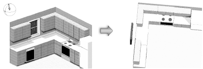

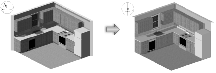

Definir luminaria conforme a vista
Configura la orientación de la luz direccional, focal o personalizada a la de la vista actual. También se puede acceder a esta configuración desde el menú de contexto de luz: haga clic con el botón derecho en la luz y seleccione Definir luminaria conforme a vista.
Definir vista según la luz
Configura la orientación de la vista actual a la de la luz direccional, focal o personalizada. Esta configuración también puede ser accedida desde el menú de contexto de luz: haga clic con el botón derecho del mouse en la luz y seleccione Configurar vista según luz.

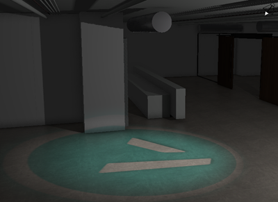

Proyectar una textura en un rayo de luz focal
Luces focales pueden proyectar las propiedades de color y transparencia de máscara de una textura de Renderworks especificada.
 Reflectividad y efectos de textura de matizador de relieve son ignorados para la proyección.
Para proyectar una textura en un rayo de luz focal:
Seleccione un objeto de luz con Tipo configurado a Foco, y la luz Activada.
Haga clic en la pestaña Render desde la paleta Información del objeto y configure Textura proyectada a Textura.
Haga clic para seleccionar una textura desde el Selector de recursos; una vista en miniatura de la textura seleccionada se presenta.
El rayo de luz focal proyecta la textura seleccionada a geometría 3D.
