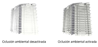

Oscurecimiento ambiental
Oscurece esquinas, grietas, aleros y áreas donde objetos convergen, con sombras suaves, mejorando bordes y creando una sensación de profundidad más realista
Fuerza
Especifica la oscuridad de las sombras en esquinas y áreas donde objetos convergen
Tamaño
Configura la distancia que las sombras se extienden; un tamaño más grande aumenta el efecto
