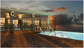

Generación de fondos de imagen panorámicos
Cuando un fondo panorámico es aplicado, éste se comporta como si una esfera o cubo infinitamente grande y con textura estuviera centrado en el modelo. La esfera o cubo virtual es tan grande que cambios de posición de vista no afectan su presentación. Sin embargo, cambios de orientación de vista sí afectan qué parte de la imagen es mostrada en el fondo; esto proporciona una verdadera sensación 3D al modelo.
De manera predeterminada, un fondo de imagen panorámico hace render como fondo y una fuente de luz. Sin embargo, es posible usar un recurso de fondo como un fondo ambiental, otro para iluminación ambiental (consulte Configurar opciones de iluminación) y otro para reflejos (consulte Crear estilos de renderizado). Varios estilos de renderizado incorporan el uso de un fondo de imagen panorámico.
