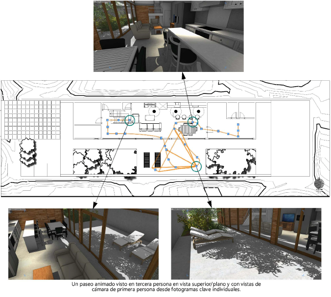

Crear una vista animada de un modelo o diseño es esencial para ayudar a clientes visualizar y comprender el proyecto. Los cuatro comandos en el menú Modelo > Crear animación permiten crear un objeto de ruta de animación, editar los fotogramas clave para personalizar vistas de cámara y velocidad, y exportar un archivo de película para compartir. Animaciones pueden ser vistas en vistas de primera y tercera persona.
Fundamentalmente existen dos tipos de animaciones: paseos animados donde la cámara viaja a través del modelo a lo largo de una ruta definida, y animaciones de órbita/giro donde la cámara rodea un objeto o punto seleccionado.
Dos comandos crean un paseo animado: uno convierte un objeto de ruta 2D o 3D y uno conecta vistas guardadas.
Otros dos comandos crean animaciones que giran alrededor de un objeto seleccionado: una animación de órbita para grandes objetos como edificios, y una animada de giro para pequeños objetos como muebles o piezas de máquinas.
