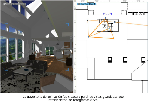

Una ruta de animación de tipo vuelo libre es creada en la capa de diseño activa. Fotogramas clave son automáticamente colocados en la esquina y el ápice de cada curva, y una forma triangular que indica la vista de cámara es presentada al inicio de la ruta. Consulte Editar animaciones para transformar la ruta de animación, afinar las vistas de la cámara y ajustar la velocidad a lo largo de la ruta.
