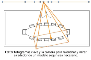

Animaciones pueden ser editadas desde la paleta Información del objeto y manualmente manipulando la forma de la ruta de animación, el número y la ubicación de fotogramas clave, el punto de observación y ángulo de visión de la cámara, y la velocidad de la cámara.
Para acceder a una ruta de animación creada anteriormente en un dibujo, haga clic en el objeto de ruta de animación en el área de dibujo, o selecciónelo desde la pestaña Cámaras de la paleta Visualización.
Fotogramas clave establecen la ubicación de cada vista de cámara definida. Al mover entre fotogramas clave, la vista de cámara se mueve a lo largo de la ruta y cambia de dirección según es necesario para estar en la posición correcta para el siguiente fotograma clave/vista de cámara definida.

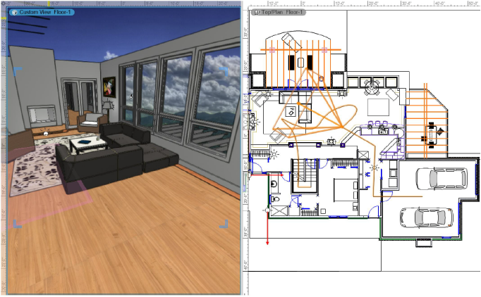

Use la característica múltiples paneles de vista de Vectorworks con una vista de cámara activa (consulte Visualizar una animación dentro de Vectorworks) para ver la actualización en vivo de la vista de cámara en primera persona al editar la animación en un panel de vista diferente. Consulte Concepto: Múltiples vistas de dibujo.
La vista de cámara activa en primera persona en el panel de vista izquierdo presenta la vista desde el fotograma clave seleccionado con sus configuraciones de cámara en el panel de vista derecho. Seleccionar un fotograma clave diferente cambia la vista activa.
