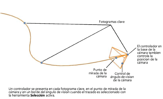

Al crear una ruta de animación, fotogramas clave son automáticamente colocados en la esquina y el ápice de cada curva para rutas de paseo, y espaciados de manera uniforme alrededor del círculo para rutas de órbita y giro. Fotogramas clave son usados para crear vistas de cámara y para controlar la velocidad de la animación a lo largo de la ruta. Fotogramas clave pueden ser eliminados y agregados en cualquier lugar, excepto en los puntos de fin de la ruta. según sea necesario para ajustar la animación.

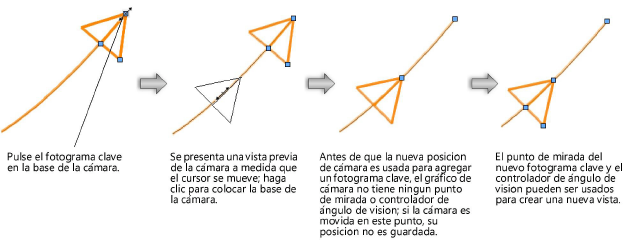

Para agregar un fotograma clave:
Haga clic en el fotograma clave en la base de la cámara para seleccionarlo.
Mueva la cámara a lo largo de la ruta de animación a la posición para el nuevo fotograma clave, y haga clic nuevamente para colocar la cámara; fotogramas clave sólo pueden ser agregados a la ruta existente.
De manera alternativa, cambie el Tiempo en la paleta Información del objeto para mover la cámara a una ubicación diferente a lo largo de la ruta.
Haga clic en Agregar fotograma clave desde la paleta Información del objeto, o hagaclic con el botón derecho en la ruta de animación y seleccione Agregar fotograma clave desde el menú de contexto.
Un fotograma clave es agregado en la posición base de la cámara en la ruta.

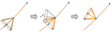

Para cambiar el punto de observación de la cámara desde la ruta de animación:
Con el punto de animación seleccionado, haga clic en el punto de observación para seleccionarlo.
Mueva el cursor a la vista deseada, y haga clic nuevamente para colocar el punto de observación. Si una vista de cámara está activa, es actualizada en tiempo real.
El indicador de cámara presenta una vista previa de la nueva posición a medida que se mueve el punto de observación

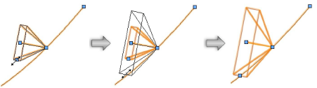

Para cambiar el ángulo de vista de la cámara:
Haga clic en el control de ángulo de visión de cámara para seleccionarlo.
Mueva el cursor al ángulo de vista deseado, y haga clic nuevamente para configurar el ángulo.
De manera alternativa, arrastre el control deslizante Ángulo de vista en la paleta Información del objeto al ángulo deseado.
El indicador de cámara presenta una vista previa del nuevo ángulo de vista a medida que el controlador es movido.
