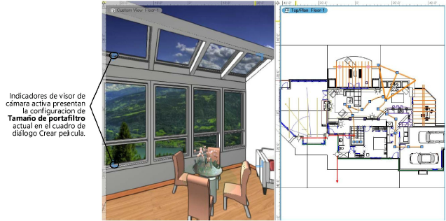

La vista en primera persona presenta la vista de cámara desde la actual ubicación de cámara en la ruta. Indicadores de visor azules en las esquinas de una vista de cámara indican la proporción de altura/anchura para el Portafiltro actualmente configurado en el cuadro de diálogo Crear película; consulte Crear una película de una animación.
