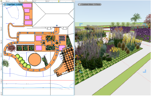

Animaciones de paseo pueden ser creadas a partir de objetos de ruta 2D (líneas, arcos, polilíneas y polígonos) y objetos de ruta 3D (polígonos 3D y curvas NURBS). Los objetos de ruta de animación resultantes son de diferentes tipos y sus cámaras funcionan de manera diferente dependiendo de si son creadas a partir de un objeto plano o un objeto no plano/3D. Consulte Tipos de objetos de ruta de animación para determinar cómo crear el tipo de ruta de animación deseado.
Un tipo de ruta de paseo sólo puede seguir el terreno de la capa de diseño activa, por lo que si bien puede subir escaleras, no se puede mover a lo largo de los pisos inferior y superior si están en diferentes capas de diseño. Para crear una animación que viaja en diferentes capas de diseño, use un objeto de ruta 3D y cree aun tipo de ruta de vuelo libre, o use un editor de video de terceros para unir múltiples videos en uno solo.
Animaciones de paseo también pueden ser creadas usando vistas guardadas. Consulte Crear una animación de paseo a partir de vistas guardadas.
Para crear una animación de paseo a partir de un objeto de ruta:
Dibuje un objeto plano u objeto de ruta 3D, dependiendo del comportamiento de cámara deseado.
La cámara se moverá en la dirección en que el objeto de ruta de origen fue creado; para invertirla, haga clic en Invertir dirección en la paleta Información del objeto antes de convertirla en una ruta de animación.
Con el objeto de ruta seleccionado, seleccione el comando.
Dependiendo del objeto de ruta de origen original, una ruta de animación de tipo paseo o vuelo libre es creado en la capa de diseño activa. El objeto de ruta de origen original es eliminado. Fotogramas clave son automáticamente colocados en la esquina y el ápice de cada curva, y una forma triangular que indica la vista de cámara es presentada al inicio de la ruta. Consulte Editar animaciones para transformar la ruta de animación, afinar las vistas de la cámara y ajustar la velocidad a lo largo de la ruta.
