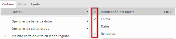

Pasos para mostrar u ocultar paletas o la pestaña de una paleta:
Haga uno de los siguientes:
Escoja Ventana > Paletas > [nombre de la paleta] o [nombre de pestaña].
Haga clic el área de dibujo con el botón derecho del ratón y escoja Paletas > [nombre de la paleta] o [nombre de la pestaña] en el menú contextual del documento.
Las pestañas asociadas con cada paleta multipestañas aparecen inmediatamente debajo del nombre de la paleta en el menú  .
La paleta Información del objeto aparece con las pestañas Forma y Renderizado, pero la pestaña Datos queda oculta.
Desde la barra de título de la paleta haga clic en el menú Utilidad y seleccione un nombre de pestaña desde el menú para presentar u ocultarlo.
