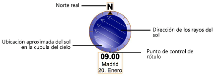

El gráfico de heliodón presenta el norte geográfico en la parte superior del heliodón. Normalmente, el dibujo está orientado hacia el norte de página (el norte geográfico, no norte magnético), y norte geográfico coincide con la parte superior de la página sin compensación necesaria para una posición adecuada del sol. Si el dibujo no fue creado con esta orientación, use la paleta Información del objeto para especificar Giro en grado desde norte geográfico. El norte configurado aquí debe coincidir con el norte geográfico en el dibujo.
Las flechas blancas representan la dirección de la luz solar a la hora de día actual y la ubicación designada. La gradiente de resalte muestra la posición aproximada del sol en la cúpula del cielo.

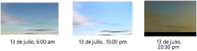

Cielo simulado
Permite a las configuraciones de heliodón, como fecha, hora y uso de colores cálidos, controlar un fondo de Renderworks de cielo físico, cuando uno es aplicado (consulte Crear fondos de cielo simulado). Esto crea animaciones solares más realistas porque el cielo refleja la hora del día y el mes del año a medida que procede la animación.
Anule la selección de esta opción para ver un cielo físico con configuraciones de mediodía brillante.
