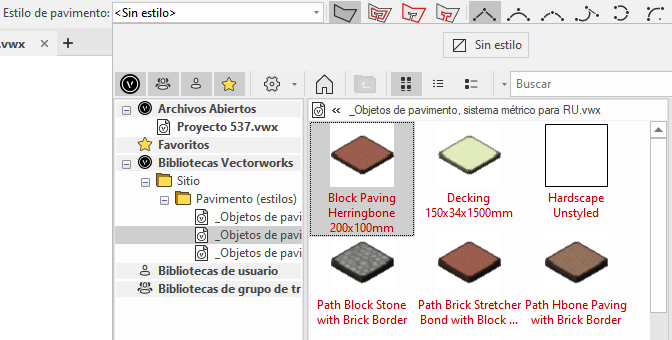

Cientos de bibliotecas de recursos están disponibles para ser usadas con la aplicación Vectorworks y también puede agregar bibliotecas personalizadas. En la paleta Administrador de recursos, el panel explorador de archivos (a la izquierda) proporciona fácil acceso a las bibliotecas de recursos; para un acceso aún más rápido, designe bibliotecas usadas frecuentemente como "favoritas". El Administrador de recursos le permite ver y seleccionar los recursos contenidos en archivos de biblioteca sin abrir los archivos.
El Selector de recursos tiene un panel explorador similar que proporciona acceso a bibliotecas de recursos en el punto de uso. Por ejemplo, puede explorar recursos de tipo de línea desde la paleta Atributos y explorar estilos de vegetación (se requiere Vectorworks Landmark) desde la barra de herramientas de la herramienta Planta.
Acceder al Selector de recursos desde la barra de herramientas
Desde el Administrador de recursos y el Selector de recursos, puede arrastrar una biblioteca a un archivo en el panel explorador de archivos para importarla fácilmente. Desde el Administrador de recursos, también puede arrastrar una biblioteca directamente al dibujo.
El Administrador de recursos y el Selector de recursos le permiten explorar el contenido en línea y automáticamente descargarán los archivos requeridos a pedido. Si la mayoría de su trabajo es realizado fuera de línea y desea tener el contenido disponible localmente, puede agregar estas bibliotecas durante la instalación o descargarlas en cualquier momento con el Administrador de paquetes de Vectorworks (consulte Instalar local de bibliotecas de Vectorworks).
