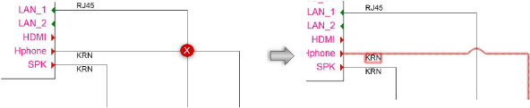

Donde dos circuitos intersecan, prioridades de enrutamiento pueden ser indicadas con un cruce sin conexión.
Para crear un cruce sin conexión:
Haga clic en la herramienta.
Mueva el cursor sobre los circuitos; el circuito resaltado es el circuito prioritario.
Seleccione el primer circuito para que ese siempre sea el circuito prioritario.
Haga clic en el circuito para crear el cruce sin conexión.
