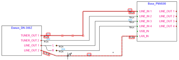

Circuitos de tipo polilínea pueden ser remodelados, movidos o realineados con la:
Herramienta Remodelar, la cual está disponible desde los conjuntos de herramientas Básica y Diagramas esquemáticos (o simplemente haciendo doble clic en un circuito). La herramienta Remodelar también puede ser usada para editar la ruta de circuitos de flecha. Consulte Remodelar objetos y Herramienta.
Herramienta Conectar, que está disponible desde el conjunto de herramientas Diagramas esquemáticos. Al ser activado, el modo Mover/Reemplazar circuitos:
Mueve el circuito a una diferente toma de corriente de entrada, salida o IO, y permite agregar puntos para dibujar una ruta diferente para el circuito. Haga clic en el circuito a cambiar, y luego haga clic en una toma de corriente de inicio para crear una nueva ruta entre las tomas de corriente, de manera similar a dibujar el circuito con el modo Conexión única.

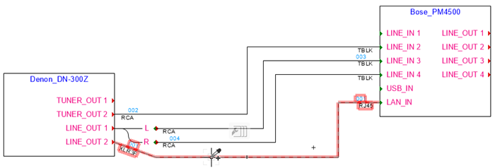

Transfiere propiedades desde un circuito de origen a un circuito de destino usando la ruta del circuito de destino; el circuito de origen luego es eliminado (consulte Transferir propiedades de circuito).
Asigna cables de reserva creados como parte de un flujo de trabajo de cableado previo a dispositivos reales (consulte Cableado previo del modelo).
Conexiones entre tomas de corriente son mantenidas cuando un circuito es redibujado, de la misma manera que cuando un dispositivo es movido.

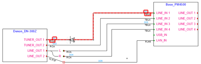

Para transferir propiedades de un circuito de origen a un circuito de destino:
Haga clic en la herramienta y modo aplicable.
Se presenta el cursor de cuentagotas.
Haga clic en el circuito de origen con las propiedades que se desea transferir a un circuito de destino.
Se presenta el cursor de pincel y el circuito seleccionado es resaltado.
Mueva el cursor sobre el circuito de destino.
El circuito es resaltado. La ruta del circuito de destino será usada durante la transferencia.
Haga clic en el circuito de destino para transferir las propiedades. Asegure hacer clic en el circuito de destino; si se hace clic en una toma de corriente, el circuito es redibujado en su lugar.
El circuito de destino recibe las propiedades del circuito de origen, y el circuito de origen es quitado.
