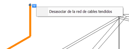

Un objeto de trazado de cable conectado puede ser desconectado desde la red. Seleccione Desasociar de la red de cables tendidos desde el menú de contexto desplegable.

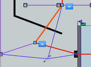

Use la herramienta Remodelar para cambiar la ruta del trazado de cable; haga doble clic en el trazado de cable para activar la herramienta Remodelar, o haga clic con el botón derecho en el objeto y seleccione Editar ruta. Conectividad de la red de cables es mantenida al mover o remodelar cables.
Los modos de la herramienta Remodelar son idénticos a aquellos para la curva NURBS (consultar Transformar curvas NURBS), más submodos adicionales para los modos Mover vértice, Agregar vértice y Mover bordes en paralelo. Estos submodos de restricción pueden remodelar el trazado de cable fácilmente a lo largo de geometría existente.
Libre
(Mover vértice o Agregar vértice)
Permite el vértice nuevo o movido ser movido libremente en un plano definido por los puntos previos y siguientes; presione la tecla Shift para acoplar al plano vertical u horizontal
Restringir a lo largo de bordes
Restringe el vértice nuevo o movido. La dirección del movimiento del mouse determina si el vértice es restringido a lo largo de la línea definida por los puntos actuales y previos, o restringido a lo largo de la línea definida por el punto actual y siguiente. Presione la tecla Ctrl (Windows) o la tecla Cmd (Mac) para alternar a la otra restricción si la restricción automáticamente seleccionada no es la necesaria.

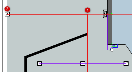

Corregir rutas automáticamente
Al remodelar un trazado de cable con Corregir rutas automáticamente activado, mover el extremo de un trazado de cable al final de otro trazado de cable combina los trazados de cable en un único objeto.
Los trazados de cable sólo son corregidas automáticamente cuando ambos extremos de cable no están conectados a ninguna otra cosa.
Cuando Corregir rutas automáticamente está desactivado, unir los extremos de dos objetos de trazado de cable los mantiene como objetos separados en la red de trazados de cable.
