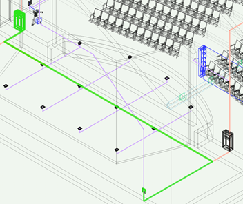

El diseño del cableado físico puede comenzar mucho antes de la selección de equipos y antes de finalizar diagramas esquemáticos detallados. Los instaladores necesitan saber dónde instalar ductos y conductos en un proyecto tempranamente, incluso antes de que diseñadores sepan exactamente qué equipos serán colocados en el modelo; puede ser necesario rellenar rutas de cable por adelantado antes de asignar circuitos a ellas. Más adelante en el proceso, la hoja de cableados puede ser creada y circuitos pueden ser asignados al cableado para los diagramas esquemáticos finales.

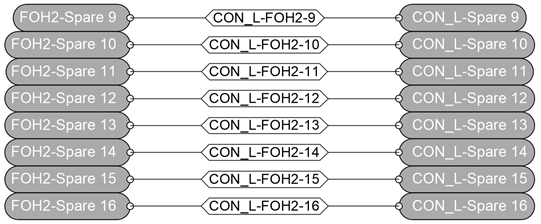

Cree cables de reserva seleccionando los valores Tipo de cable, Cantidad e Índice de ruta, y luego haga clic en Agregar. El cable de reserva es agregado a la Lista de cables.
Haga doble clic en una fila en la lista para resaltar la ruta completa tomada por el circuito seleccionado. El dibujo se desplaza y acerca temporalmente para mostrar la ruta. Rutas alternativas en la red de cables también se presentan en el dibujo, con diferentes colores (cambiar el color, si se desea, haciendo clic en el cuadro de colores en la lista de circuitos).
Continue agregando los cables de reserva necesarios a la lista y haga clic en Aceptar.
Los cables de reserva en la Lista de cables son creados y colocados en la capa Cableado de reserva. Los cables son temporalmente etiquetados según los puntos de caída que conecten, junto con un numérico que aumenta automáticamente. Esto facilita la ubicación de los cables de reserva que conectan dos puntos de caída más adelante.

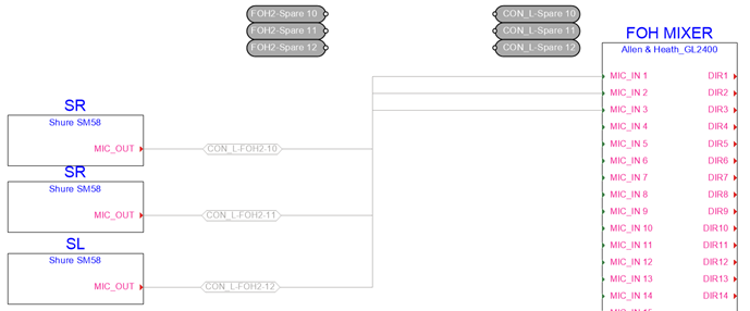

Asignar cables de reserva
Cuando es momento de desarrollar el diagrama esquemático de conectividad, use el cableado de reserva en el diseño real, reutilizando los circuitos desde cada cable de reserva con el modo Mover/Reemplazar circuitos de la herramienta Conectar.
Conectar
Design Suite, Spotlight: Diagramas esquemáticos de ConnectCAD
ConnectCAD: Diagramas esquemáticos
Para asignar cables de reserva:
En el diagrama esquemático final, cree los dispositivos que estarán conectados por el cableado de reserva.

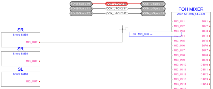

Seleccione los cables de reserva a asignar, y muévalos a una capa esquemática seleccionando una capa esquemática desde la lista Capa en la paleta Información del objeto.
Seleccione la herramienta y el modo.

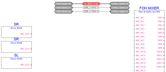

Seleccione el circuito de reserva.
Haga uno de los siguientes:
Para dibujar un nuevo circuito, haga clic en cada una de la dos tomas de corriente que conecta.
Para reemplazar la ruta de un circuito existente con las propiedades del circuito de reserva, haga clic en el circuito existente. Consulte Transferir propiedades de circuito.
A medida los circuitos son reasignados son automáticamente quitados desde la designación de reserva. Elimine las etiquetas externas de reserva.
