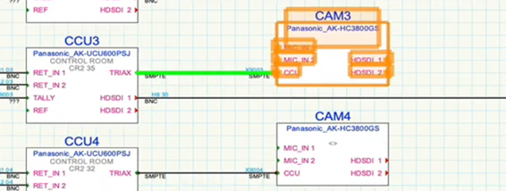

Si el análisis es exitoso, cada objeto de circuito en el diagrama esquemático es asociado con un segmento de cable tendido. Si existen circuitos que no pueden ser asociados con el cable tendido, se presenta un mensaje de error. Si los problemas son esperados—por ejemplo, una cámara aún no ha sido adjuntada a la red de rutas de cable o a un punto de caída, o el enrutamiento es tan obvio que las rutas de cable detalladas no fueron necesarias—continúe con el diseño y realice la conexión más adelante, o no las haga. De lo contrario, haga clic en Revisar circuitos para resaltar los circuitos que no pudieron ser asignados a un cable tendido y corregir los errores.
El circuito resaltado con verde no pudo ser asignado a un segmento de cable. Corrija el problema adjuntando la cámara en la red de cables con la herramienta Cable tendido.

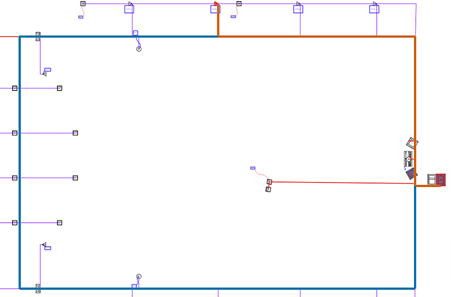

La ruta más corta es asignada de manera predeterminada y es resaltada en el dibujo; cualquier ruta alternativa también se presenta y es resaltada con una serie de colores según longitud (cambie el color, si desea, haciendo clic en el cuadro de colores en la lista de circuitos).
La ruta más corta es resaltada en naranja; una ruta alternativa más larga se presenta en azul
