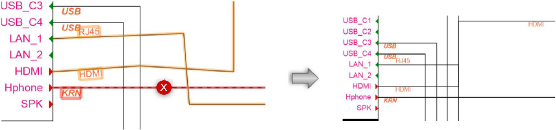

Múltiples circuitos pueden ser redirigidos para alinearlos gráficamente a, y si es necesario, combinar el enrutamiento con, un circuito seleccionado. Los circuitos no tienen que ser del mismo tipo de señal.
Esto puede limpiar un dibujar haciendo circuitos paralelos, por ejemplo, o haciendo que sigan la ruta de un circuito en particular. Un conjunto de circuitos también puede ser convertido en en un cierto tipo de circuito (como circuitos de polilínea redondeada), crear de salidas en abanico y eliminar rutas de circuito adicionales.

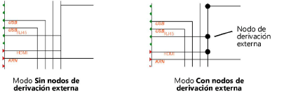

Al combinar rutas de circuito como parte del redireccionamiento, éstos se pueden presentar con o sin nodos de derivación, los cuáles indican donde circuitos se desvían de su bus a sus tomas de corriente conectadas.

Haga clic en el modo Sin nodos de derivación o el modo Presentar nodos de derivación. A medida que mueve el cursor sobre los circuitos, el circuito resaltado es al que los circuitos seleccionados se alinearán.
