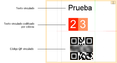

Formatos de etiqueta pueden presentar texto, gráficos, códigos de barra y/o códigos QR. Etiquetas pueden consistir en gráficos estáticos y texto que aparecen en cada etiqueta, como también contenido que varía con cada etiqueta, dependiendo de los valores leídos desde la fila o subfila de la hoja de cálculo de origen.
Agregar texto vinculado a un formato de etiqueta
Para agregar texto vinculado:
Seleccione el objeto de formato de etiqueta en una capa de hoja, y luego haga clic con el botón derecho y seleccione Editar desde el menú de contexto de objeto, o haga doble clic para abrirlo en modo edición de objeto (consulte Modo edición de objeto).
Cree un campo de texto dentro de la etiqueta con la herramienta Texto (consulte Inserción de texto) para servir como marcador de posición para la información a presentar. Formatee el texto con la fuente y el estilo deseados.
Si una fuente de código de barra está instalado en su computador, puede crear una etiqueta de código de barra seleccionando la fuente de código de barra.
En la paleta Información del objeto para el texto seleccionado (la selección se presenta como Texto), seleccione la opción Es texto vinculado debajo de Datos de vínculo de texto de ConnectCAD.
Desde la lista Campo, seleccione la columna de informe de hoja de cálculo vinculada al texto.
Para más información sobre texto vinculado, consulte Presentar registros personalizados. En formatos de etiqueta, texto es vinculado a datos de hoja de cálculo en lugar de registros o parámetros.
Agregar texto vinculado con código de color a un formato de etiqueta
Texto vinculado con código de color
Design Suite, Spotlight: Iluminación
ConnectCAD: Diseño
Para agregar Texto vinculado con código de color:
Haga clic en la herramienta.
Haga clic en la etiqueta para colocar el texto vinculado con código de color.
El texto vinculado con código de color presenta números de muestra. Los colores de relleno de fondo para los números son configurados según el código de color de resistencias estándar.
Los parámetros pueden ser editados desde la paleta Información del objeto.
Parámetro
Columna seleccionada
Selecciona la columna de hoja de cálculo de origen vinculada al texto vinculado con código de color
Texto de muestra
Usa números marcadores de posición para especificar cuántos números presentar en la etiqueta; formatee la apariencia, tamaño y fuente del texto desde el comando Texto
Ancho/Altura
Presenta las cotas del objeto de texto vinculado con código de color, también puede redimensionar arrastrando los controladores en el dibujo
Si desea, cambie cuáles números presentar.
Salga del modo edición de objeto para volver al dibujo.
Agregar código QR vinculado a un formato de etiqueta
Código QR vinculado
ConnectCAD: Diseño
Puede agregar una imagen de código QR a la etiqueta, vinculada a los valores en una columna de hoja de cálculo seleccionada.
Para agregar un código QR vinculado:
Haga clic en la herramienta. En la barra de herramientas, seleccione el valor de columna de hoja de cálculo a la cual vincular desde el código QR.
Haga clic en la etiqueta para colocar el código QR vinculado.
Se presenta el código QR vinculado.
Parámetro
Selecciona la columna de hoja de cálculo de origen vinculada al código QR
Tamaño de dibujo
Presenta el ancho y alto de objeto de código QR
