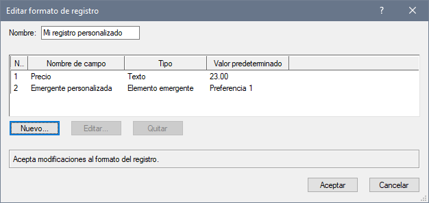

Cree un registro personalizado para cada tipo de objeto que se desea personalizar, según lo descrito en Crear formatos de registro. Agregue los campos de registro deseados para los valores que serán presentados con el objeto, y valores predeterminados si se desea. Ejemplos típicos incluyen agregar texto en un campo de texto o agregar selecciones emergentes a presentar.

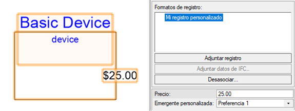

Adjunte el registro personalizado al objeto a personalizar desde la pestaña Datos de la paleta Información del objeto.

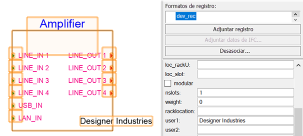

Cree un campo de texto junto al, o dentro del, objeto con la herramienta Texto (consulte Inserción de texto) para servir como marcador de posición para la información a presentar. Formatee el texto con la fuente y el estilo deseados.
En la paleta Información del objeto para el texto seleccionado (la selección se presenta como Texto en [objeto]), seleccione la opción Es texto vinculado bajo de Datos de vínculo de texto de ConnectCAD.

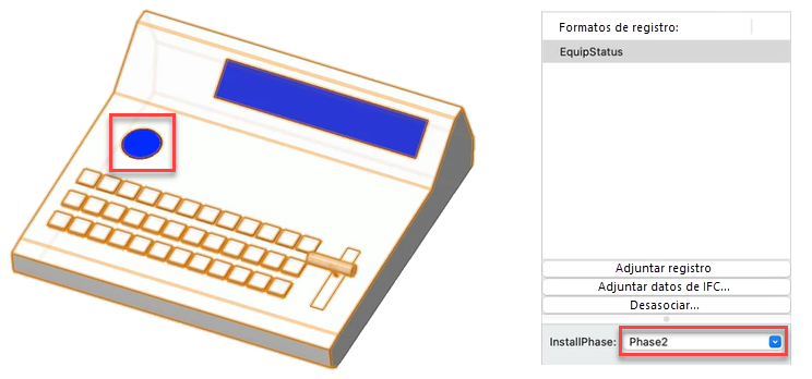

En la paleta Información del objeto para el símbolo seleccionado (la selección se presenta como Símbolo en [objeto]), seleccione la opción Es vinculado bajo de Datos vinculados de ConnectCAD.
Si desea, el símbolo a presentar puede ser asignado a un valor o rango de valores particular. Haga clic en Editar vinculación de símbolo para especificar el símbolo a presentar para cada valor de parámetro o rango de parámetro. Se abre el cuadro de diálogo Símbolo de vínculo.

Presentar un campo desde un registro personalizado
Presentar texto vinculado personalizado
Presentar un símbolo vinculado a personalizado
