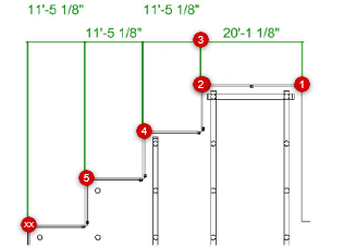

El modo Cadena restringida crea una serie de líneas de cota restringidas conectadas, con cada uno de estos segmentos de línea presentando sus mediciones específicas.
Cuando cotas son parte de un objeto de cadena inteligente, pueden ser movidas al mismo tiempo y sus atributos y propiedades pueden ser cambiados como un grupo. Las propiedades de cotas en un objeto de cadena también pueden ser editadas individualmente. Cuando cotas en la cadena son modificadas, las otras cotas se ajustan automáticamente. Consulte Editar cotas para más información sobre la edición de objetos de cadena.

Seleccione si Crear objetos de cota de cadena inteligentes o Crear objetos de cota individual adyacentes entre sí. Además, seleccione si usar el control de anticolisión para espaciar los bloques de texto automáticamente para que no se traslapen.
Haga clic para configurar el punto inicial de medición.
Haga clic para configurar el fin de la primera medición.
Mueva el cursor desde el objeto a la ubicación desplazada deseada.
En una vista 2D, la vista previa de la línea de cota está restringida a ser paralela al eje X o Y del plano de capa. En una vista 3D, los primeros dos clic determinan el eje X del plano donde la cota será colocada; mover el cursor para girar el plano de cota. El plano de cota puede ser horizontal o vertical al plano de capa, o alineado a las caras adyacentes de un objeto 3D que está siendo acotado.
Haga clic para colocar la primera línea de cota.
Mueva el cursor al final del siguiente segmento y haga clic para configurar su punto final.
Continue configurando segmentos.
Haga doble clic para terminar la cadena.
Cota en cadena restringida con preferencia de control de colisión activada
