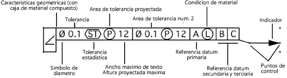

Un marco de control de característica consiste en un símbolo de característica geométrica, hasta dos áreas de tolerancia, y hasta tres áreas de referencia de dátum.
Para insertar un marco de control de característica:
Haga clic para colocar el objeto y haga clic nuevamente para configurar el giro. La primera vez que usa la herramienta en un archivo se abre un cuadro de diálogo de propiedades. Configure los parámetros predeterminados. Los parámetros pueden ser editados más adelante desde la paleta Información del objeto.
Para agregar una línea de referencia y un marcador, haga clic en la herramienta Selección desde la paleta Básica y arrastre los puntos de control en el objeto. Edite el marcador desde la paleta Atributos (consulte Atributos de marcador).
Parámetro
Giro
Especifica el número de grados a rotar el objeto (0.00 es horizontal)
Estilo de texto
Seleccione un estilo de texto desde una biblioteca o el archivo actual. Para usar el estilo definido para la clase del objeto, seleccione <Estilo de texto para clase>. Para formatear el texto usando opciones en el menú Texto, seleccione <Sin estilo>. Consulte Usar estilos de texto y Formatear texto.

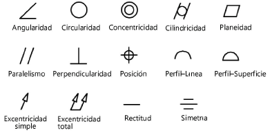

Característica geométrica
Seleccione el símbolo de característica geométrica, si lo hay
Caja compuesta
Aumenta el tamaño de la caja de característica geométrica; esto es usado al colocar un segundo marco de control de característica
Área de tolerancia #1/#2
Incluye Área de tolerancia #1 y/o Á de tolerancia #2
Tolerancia
Ingrese el valor de tolerancia
Mostrar símbolo de diámetro
Presenta un símbolo de diámetro junto con el valor de tolerancia
Condición material
Elija la condición de material, si la hay
Tolerancia estadística
Presenta un símbolo de tolerancia estadística
Zona de tolerancia proyectada
Presenta un símbolo de zona de tolerancia proyectada
Altura de zona
Ingrese la altura máxima de zona de tolerancia proyectada cuando un símbolo de zona de tolerancia proyectada es presentado
Colocar el símbolo PTZ fuera del FCF
Coloca el símbolo de zona de tolerancia proyectada afuera y hacia la parte inferior del marco de control de característica
Referencia de dátum primaria/secundaria/terciaria
Incluye la referencia de dátum primaria, secundaria y/o terciaria
Referencia
Ingrese la letra de referencia deseada
Condición material
Seleccione una condición material, si la hay
Posición de línea de referencia
Seleccione izquierda o derecha
