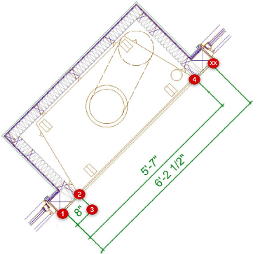

El modo Línea de base libre crea una serie de líneas de cota conectadas, con cada segmento de línea midiendo la distancia desde el punto de inicio inicial (el punto de base).
Para crear una serie de líneas de cota de línea de base libres:
Haga clic en la herramienta y los modos, y luego seleccione un Estándar (estándar de cota) y las Unidades.
Haga clic para configurar el punto inicial de medición.
Haga clic para finalizar la medición del primer segmento.
Mueva el cursor desde el objeto a la ubicación desplazada deseada.
En una vista 3D, los primeros dos clic determinan el eje X del plano donde la cota será colocada; mover el cursor para girar el plano de cota. El plano de cota puede ser horizontal o vertical al plano de capa, o alineado a las caras adyacentes de un objeto 3D que está siendo acotado.
Haga clic para colocar la línea de cota.
Mueva el cursor al final del siguiente segmento y haga clic para configurar su punto final.
Continue configurando segmentos.
Haga doble clic para terminar la línea de base.
