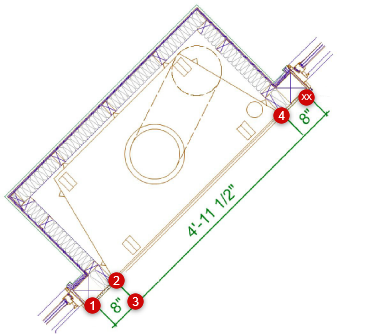

El modo Cadena libre crea una serie de líneas de cota conectadas, con cada segmento de línea presentando sus medidas específicas.
Cuando cotas son parte de un objeto de cadena inteligente, pueden ser movidas al mismo tiempo y sus atributos y propiedades pueden ser cambiados como un grupo. Las propiedades de cotas en un objeto de cadena también pueden ser editadas individualmente. Cuando cotas en la cadena son modificadas, las otras cotas se ajustan automáticamente. Consulte Editar cotas para más información sobre la edición de objetos de cadena.

Haga clic para configurar el punto inicial de medición.
Haga clic para finalizar la medición del primer segmento.
Mueva el cursor desde el objeto a la ubicación desplazada deseada.
En una vista 3D, los primeros dos clic determinan el eje X del plano donde la cota será colocada; mover el cursor para girar el plano de cota. El plano de cota puede ser horizontal o vertical al plano de capa, o alineado a las caras adyacentes de un objeto 3D que está siendo acotado.
Haga clic para colocar la primera línea de cota.
Mueva el cursor al final del siguiente segmento y haga clic para configurar su punto final.
Continue configurando segmentos.
Haga doble clic para terminar la cadena.
