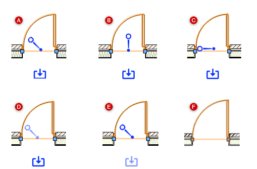

Six different positions and translucencies of the handing and interior side indicators show which parameters are available to edit with the handing tools
A: Parámetros relacionados con sentido de apertura para todas las direcciones son configurados por instancia
B: Parámetros relacionados con configuraciones izquierda-derecha, como Lado de bisagra, son configurados por estilo o no están disponibles para el objeto de complemento
C: Parámetros relacionados con configuraciones adentro-afuera, como Dirección de apertura, son configurados por estilo o no están disponibles para el objeto de complemento
D: Cuando todos los parámetros relacionados con configuraciones izquierda-derecha y configuraciones adentro-afuera están configurados por estilo, el indicador es traslúcido
E: Cuando el parámetro Lado interior está configurado por estilo, el indicador de flecha es traslúcido
F: Los indicadores de sentido de apertura no se presentan cuando ningún parámetro relacionado con sentido de apertura está disponible para el objeto de complemento
