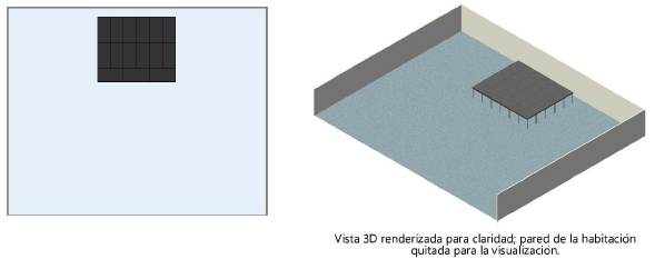

Muchas salas de evento contienen un escenario para ver presentaciones. En base a las herramientas Plataforma de escenario y Módulo de escenario, un escenario es automáticamente creado según los parámetros especificados. El número, tamaño, y tipo de objetos de escenario necesarios llenan el área designada automáticamente. Para más opciones personalizables, consulte Insertar estructuras de escenario.
Para crear el área de escenario:
Cree un objeto 2D cerrado (como un rectángulo, polilínea o polígono) para representar el escenario. Las cotas del objeto deben coincidir con las cotas del escenario a crear.
Con el objeto 2D seleccionado, seleccione el comando.

Si el área es rectangular, plataformas de escenario son insertadas; de lo contrario, una combinación de objetos de plataforma de escenario y/o módulo de escenario es insertada.
