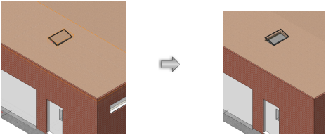

Un símbolo u objeto de complemento, como una claraboya, puede ser insertado en una losa. La geometría de símbolo modifica la losa al insertarse en la losa, similar a la manera que una puerta o ventana es insertada en una pared. Símbolos con un componente de corte de orificio (componente de orificio) cortan la losa.
Para agregar un símbolo 3D a una losa:
Seleccione la losa y el símbolo 3D.
Seleccione el comando.
El símbolo es insertado en la losa.
El símbolo sólo puede ser seleccionado y modificado en modo Editar modificadores.
