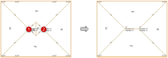

Para conectar desagües en una losa:
Seleccione el objeto de losa.
Haga clic en el primer desagüe a conectar; se presenta una vista previa de una nueva línea de valle. Haga clic en segundo desagüe para completar la conexión.
Un nuevo valle de desagüe es creado entre los desagües, y valles y crestas son ajustados según es necesario para la nueva geometría. Valles de pendiente orientados en la dirección del valle de desagüe, o perpendiculares a él, son eliminados. Desagües pueden ser conectados a múltiples otros desagües, pero valles de desagüe conectados no se pueden cruzar.
Un nuevo valle de desagüe conecta los desagües seleccionados y geometría de pendiente es ajustada automáticamente.
