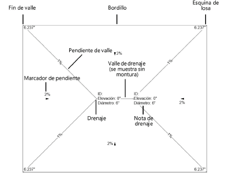

Usar la herramienta Desagüe para losa para diseñar sistemas de desagüe para losas que están regularmente expuestas al agua, como pisos industriales, pavimentos de concreto y cubiertas planas. Crear desagües y valles afecta geometría de losa; el proceso crea pendientes y crestas, y potencialmente cambia la altura de bordillo. La mayoría de estos cálculos son realizados automáticamente, pero configuraciones de usuario y la colocación de elementos de desagüe a veces resultan en errores cuando la geometría creada es imposible.
Editar
Edita desagües, valles de desagüe, valles de pendiente y marcadores de pendiente seleccionados; para selección múltiple, todo objeto seleccionado debe ser del mismo tipo
Crear desagüe
Coloca un nuevo desagüe con valles de pendiente relacionados.
Conectar desagües
Conecta dos desagües existentes con un valle de desagüe, y automáticamente elimina valles de pendiente orientados incorrectamente
Crear valle
Agrega un valle de pendiente a un desagüe existente
