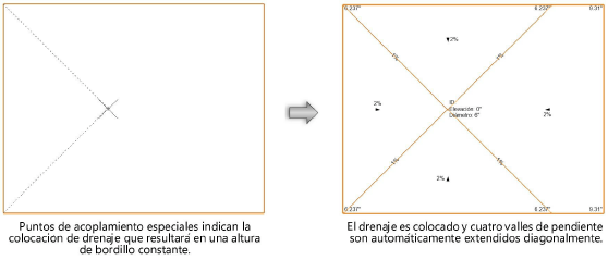

A medida que el cursor es movido sobre la losa, puntos de acoplamiento especiales son presentados para facilitar la colocación de desagües con un bordillo de altura constante. No se necesita colocar el desagüe en un punto de acoplamiento, pero si un desagüe es colocado en un punto de acoplamiento en una losa sin desagües existente, las pendientes resultantes tendrán una altura constante para al menos algunos de los bordes que se extienden desde las esquinas indicadas.
Para que la altura de bordillo sea constante a lo largo de un borde, la pendiente de la losa debe ser perpendicular a ese borde en toda su longitud. Para que dos bordes vecinos cualesquiera tengan una altura constante, la pendiente de losa debe cambiar en la esquina entre los bordes y un valle estará presente. Alturas de bordillo son un producto de geometría general de losa y desagüe de losa; bordillos no pueden ser editados directamente usando la herramienta Desagüe para losa.
Haga clic dentro de la losa seleccionada para colocar el desagüe.
Un desagüe es colocado junto con valles de pendiente relacionados en las cuatros direcciones diagonales; valles de pendiente siempre son orientadas diagonalmente, incluso en vista de plano girado. Marcadores de pendiente agregados automáticamente indican la dirección y el ángulo de la pendiente.
