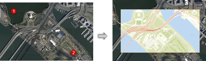

Para dibujar un área y crear un objeto de geoimagen:
Antes de usar la herramienta Geoimagen, geolocalice el dibujo primero para obtener la ubicación deseada, haciendo uno de los siguientes:
Configure valores de ubicación específicos en el cuadro de diálogo Referencia geográfica; consulte Especificar referencia geográfica de documento
Use la herramienta Geolocalizar para Geolocalizar el dibujo y obtener la ubicación deseada.
Haga clic en la herramienta.
La herramienta Geoimagen captura una imagen según el modo. Haga clic en Preferencias de geoimagen para abrir el cuadro de diálogo Preferencias de geoimagen y configurar las opciones de resolución de imagen. Los parámetros pueden ser editados más adelante desde la paleta Información del objeto.
Parámetro
Información de servicio
Presenta el servidor y el tipo de servicio seleccionado para la geoimagen
Seleccionar servicio
Seleccione el servicio desde la lista Proveedor en la barra de herramientas; edite el servicio desde la paleta Información del objeto de un objeto de geoimagen existente
Opciones de imagen
Determina la resolución de la geoimagen; seleccione Automático para descargar una imagen basada en el tamaño y nivel de acercar/alejar del área de dibujo, lo cual determina cuántos píxeles a presentar en la pantalla. La imagen se basa en el número de píxeles horizontales. (Presentaciones de resolución muy alta no aumentan el número de píxeles solicitados ya que esto puede sobrecargar los servidores con demasiados píxeles solicitados y prevenir la descarga.)
Seleccione Personalizado para ingresar el número de píxeles horizontales para el origen de imagen (los píxeles verticales son automáticamente calculados en base a la proporción de aspecto).
Una alta resolución Personalizada puede resultar en problemas de rendimiento ya que la imagen de fondo ocupa todo el fondo del dibujo. La calidad de mapa puede ser pobre o puede no poder ser descargado, especialmente para solicitudes de alta resolución sobre un área pequeña.
Seleccione un modo de presentación para la imagen de fondo, la cuál puede ser diferente de la presentación de la geoimagen.
Seleccione el modo Rectángulo o Vértice, dependiendo de la forma de geoimagen requerida.
Seleccione el servicio de Proveedor
La geoimagen es creada.
Cuando selecciona una herramienta diferente, la imagen de fondo ya no se presenta, pero la geoimagen permanece en el dibujo.
