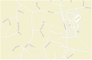

Mapa
Presenta una imagen de mapa (especifique el tipo de mapa y servicio en las Preferencias)

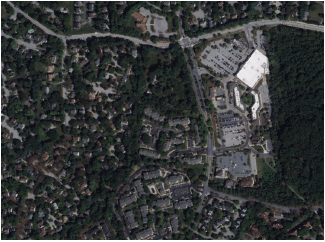

Satélite
Presenta una imagen de satélite (especifique el tipo de imagen de satélite y servicio en las Preferencias)
