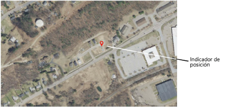

Haga clic en un resultado (o múltiples resultados) para obtener una vista previa del mapa o imagen de satélite centrado en el dibujo. Un indicador de posición se presenta en el dibujo. Si múltiples resultados son seleccionados, cada ubicación es indicada para ayudar a determinar la correcta. Seleccione un resultado de ubicación solamente para la geolocalización y haga clic en Aceptar.
La ubicación presentada en la vista previa permanece en la vista cuando el cuadro de diálogo se cierra. Si seleccionó Configurar el origen de dibujo en la ubicación seleccionada, el origen interno del dibujo es geolocalizado en el indicador de posición.
