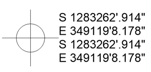

Haga clic en el dibujo para colocar el objeto de punto de medición. Colocar el punto de medición en el origen interno es preferible.

Haga clic para colocar el punto de medición y, de manera opcional, los puntos de referencia para triangulación.
