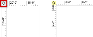

Cuando el origen de usuario es diferente del origen interno, el botón Origen de usuario se presenta en amarillo.
