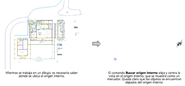

En algunos dibujos, objetos pueden estar ubicados a varios kilómetros o millas de distancia entre sí y/o desde el origen interno del dibujo. Para referencia, es fácil cambiar la vista para buscar el origen interno con el comando Buscar origen interno.
Para buscar el origen interno en relación a objetos visibles:
Seleccione el comando; la capa activa debe ser una capa de diseño.
La vista de dibujo cambia; cambia a vista Superior/Plano si es necesario, y centra el origen interno en la vista. El factor de acercamiento o alejamiento es ajustado para objetos actualmente visibles permanezcan en la pantalla en relación al origen interno.
