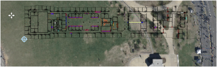

Haga clic y arrastrar para mover el mapa o imagen de fondo hasta que la ubicación adecuada se presenta debajo del origen interno. Al arrastrar el cursor, la imagen de fondo se desplaza, mientras que el origen interno permanece estacionario. Se puede ingresar a la Barra de datos flotante para ingresar valores precisos para latitud, longitud, cambio en la cota X, y cambio en la cota Y. Detenga el desplazamiento una vez que el origen se alinea con el punto deseado.
Desactive acoplamiento Acoplar a ángulo y Acoplar a cuadrícula para mejorar el posicionamiento.
Acerque/Aleje y desplace (usando la barra espaciadora en modo bumerán) para obtener la parte correcta del globo. Esto afecta la posición de la ventana de dibujo en relación al origen.
Si el origen interno no está exactamente en la posición correcta sobre la imagen, mueva el cursor de geolocalizar al punto deseado en la imagen de fondo, y haga clic una vez para configurar su posición sobre la imagen.

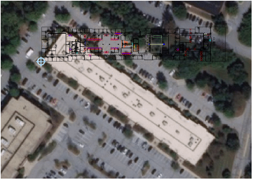

Si la imagen y el mapa no coinciden según lo esperado, seleccione un sistema de coordenadas más adecuado.
Si el dibujo de Vectorworks no se alinea con la imagen, corrija esto al Girar la imagen geolocalizada.
