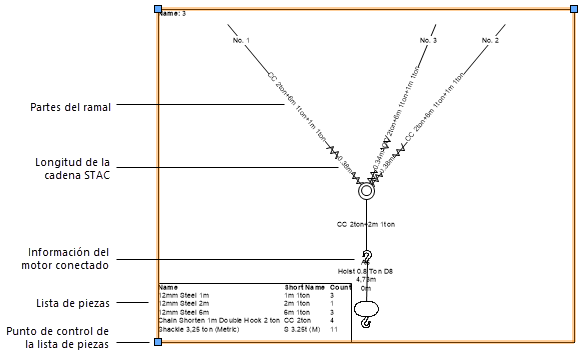

Cree simples diagramas de ensamblaje para eslingas seleccionadas en el dibujo. Cada diagrama incluye un dibujo esquemático con partes etiquetadas, incluyendo una polea conectada usada como un soporte descendente y una lista de partes opcionales. Los diagramas pueden ser colocados en una capa de hoja o capa de diseño, y organizados en una o más columnas.

Incluir lista de partes |
Coloca una lista de partes en el diagrama para presentar el Nombre, Nombre corto y Recuento de cada parte de la eslinga. El nombre corto puede ser editado al Administrar partes de la brida. |

Haga clic y arrastre en el diagrama de ensamblaje de eslinga para reposicionarlo. Para reposicionar la lista de partes de manera independiente del dibujo de ensamblaje, haga clic en el punto de control en la parte inferior de la lista de partes, y haga clic nuevamente en la ubicación deseada.

Diagrama de ensamblaje de eslinga para una eslinga de tres soportes
