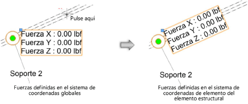

Definir el sistema de coordenadas de elemento
Para fines de ingeniería estructural, el sistema de coordenadas de elemento de un punto de aparejo permanente puede ser definido. Por ejemplo, gire los valores de Fuerza X/Y/Z para la alineación con un elemento estructural.
Para definir el sistema de coordenadas de elemento:
Seleccione uno o más puntos de aparejo permanentes.
Haga clic en Definir ECS en la paleta Información del objeto.
Haga clic en el dibujo para definir la orientación de fuerza. Por ejemplo, haga clic en la línea central de una viga para definir las fuerzas en la dirección de la viga.
De manera alternativa, use la herramienta Rotar para cambiar la orientación de fuerza, o configure el Rotación desde la paleta Información del objeto.
Las fuerzas son orientadas en la dirección especificada. Para calcular las fuerzas, consulte Realizar cálculos (se requiere Braceworks). Si las fueron calculadas con anterioridad, los resultados del cálculo se ajustan automáticamente a la nueva orientación.
